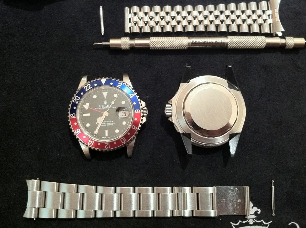

Τα δύο ρολογάκια, ο Jubilee (62510H) και ο oyster (93250) και το Bergeon 6111

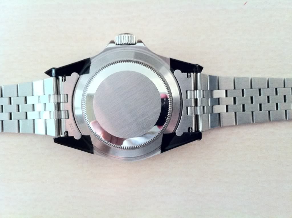

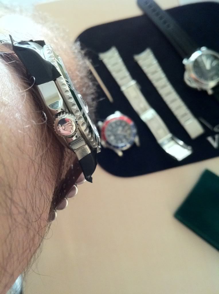

Καλυμένα τα lugs με χοντρή μονωτική ταινία ηλεκτρολόγου

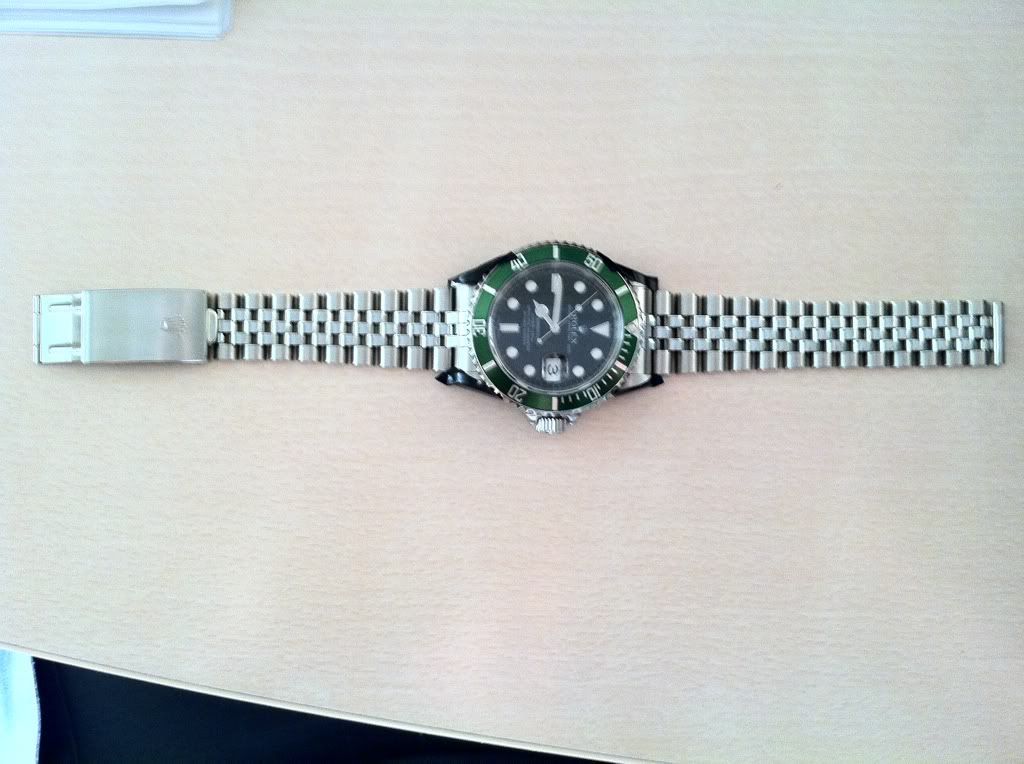

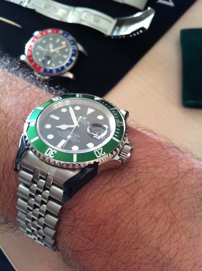

Ο Jubilee περασμένος στον βάτραχο πανεύκολα. Κοιτάξτε ότι αν δεν ήταν η ταινία, εκεί που είναι ζαρωμένη θα είχαν γρατζουνιστεί τα Lugs

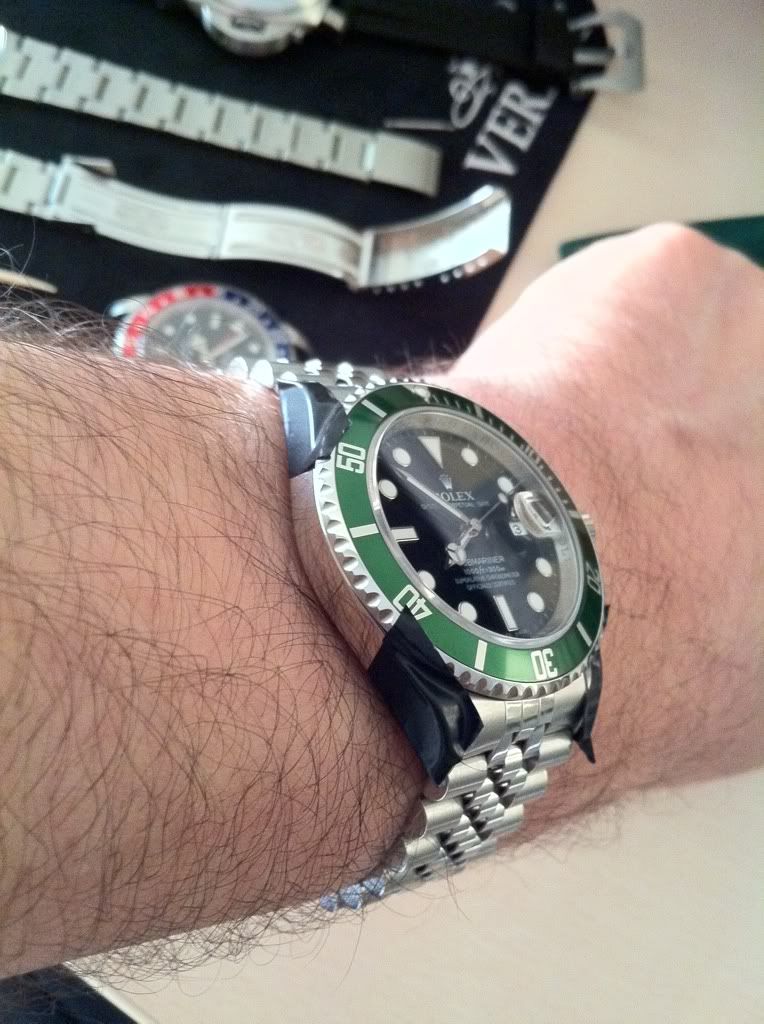

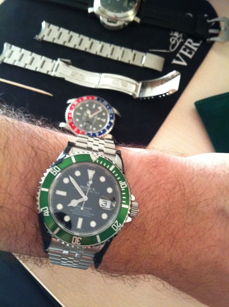

κι από μπροστά
και στον καρπό για πρώτη φορά : Βάτραχος On jubilee  :)

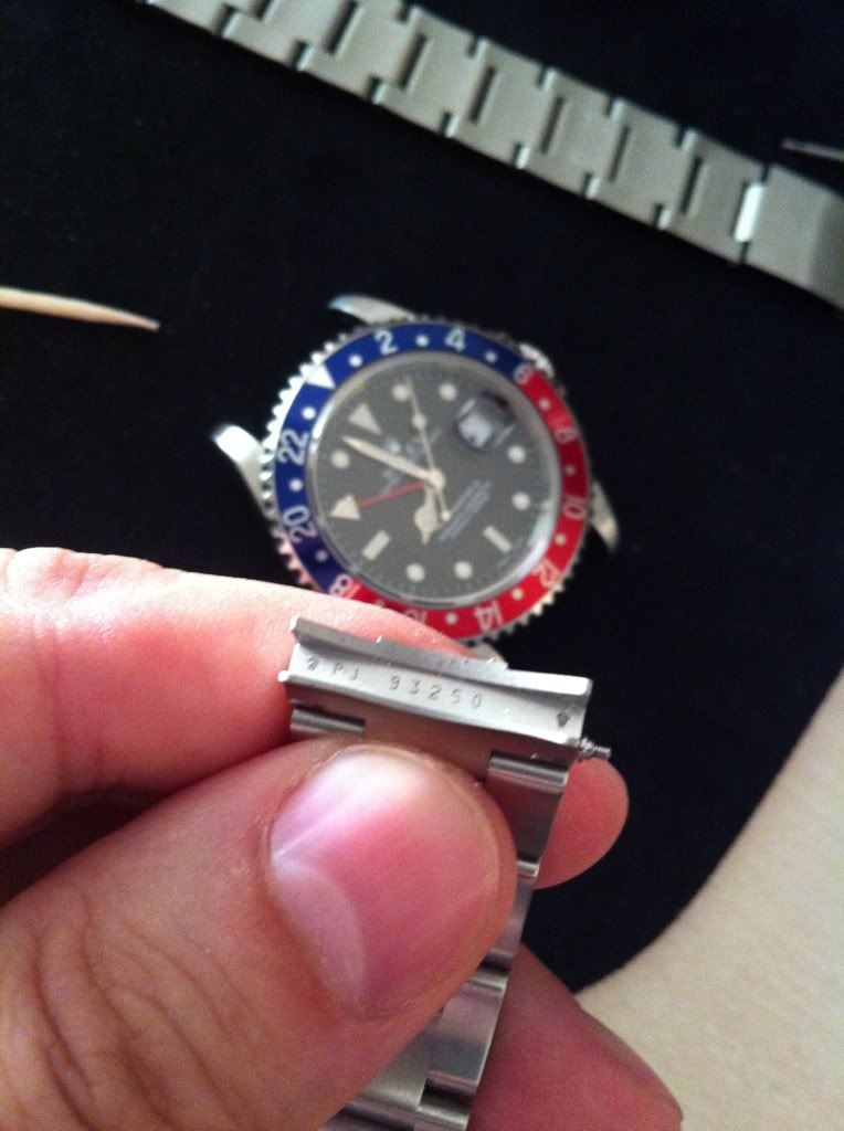

O oyster από τον βάτραχο (93250 reference και PJ=2008 το έτος κατασκευής)

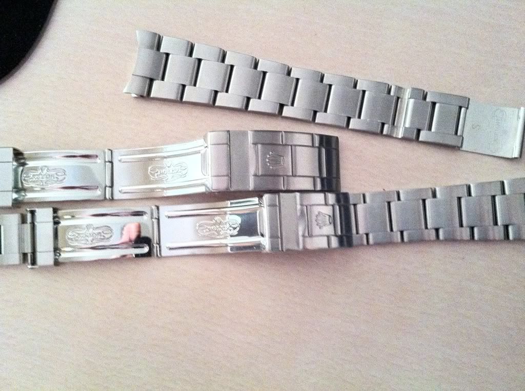

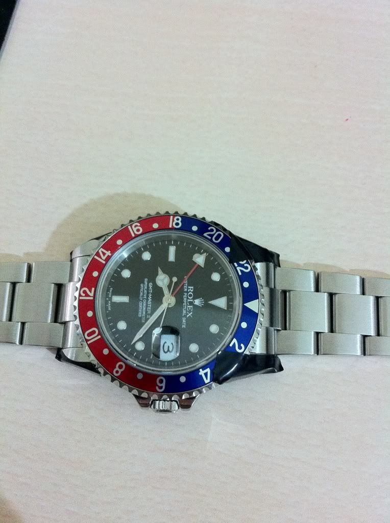

Τελικά επειδή με ζόριζε ο Oyster του βάτραχου, αποφάσισα να βάλω τον μαμίσο oyster του GmtMater II, τον 78790A, ο οποίος έχει και ένα παραπάνω link στο κομμάτι που είναι στην ώρα 6 και τον κάνει πιο ευκολοφόρετο και με καλύτερο κεντράρισμα στον καρπό.

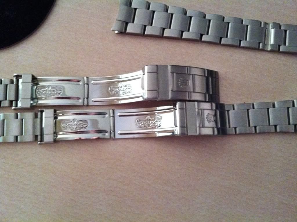

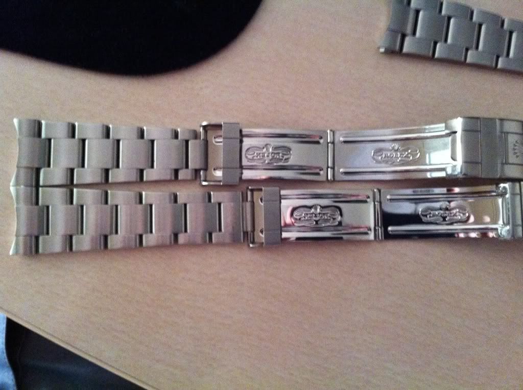

το μεγαλύτερο clasp του βάτραχου και το extension στο άλλο κομμάτι

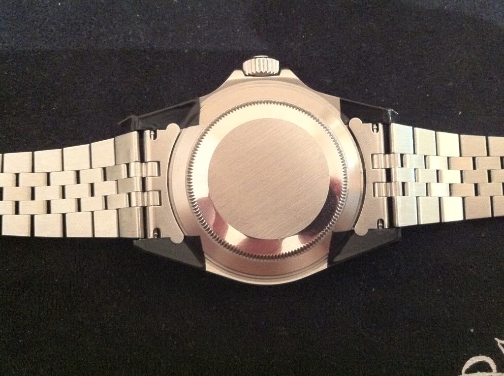

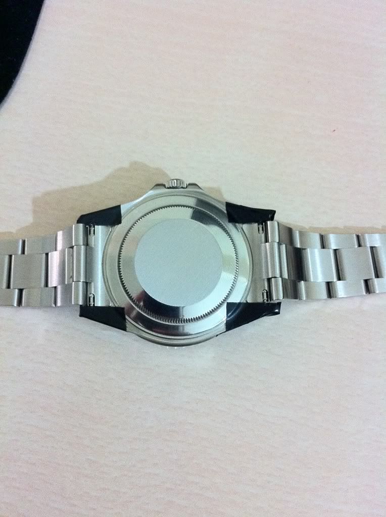

Με βασάνισε αρκετά να βάλω τον 78790Α στο Gmt. Τα solid end links και η έλλειψη εξωτερικών lug holes κάνουν την εγκατάσταση δύσκολη, τον ιδρώτα πολύ και την ταινία με το σχετικό φάσκιωμα ΥΠΕΡΑΠΑΡΑΙΤΗΤΗ.
Κοιτάξτε ότι έβαλα και εξτρα ταινία από την πάνω μεριά να είναι όλο το lug καλυμένο

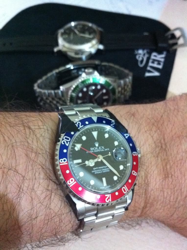

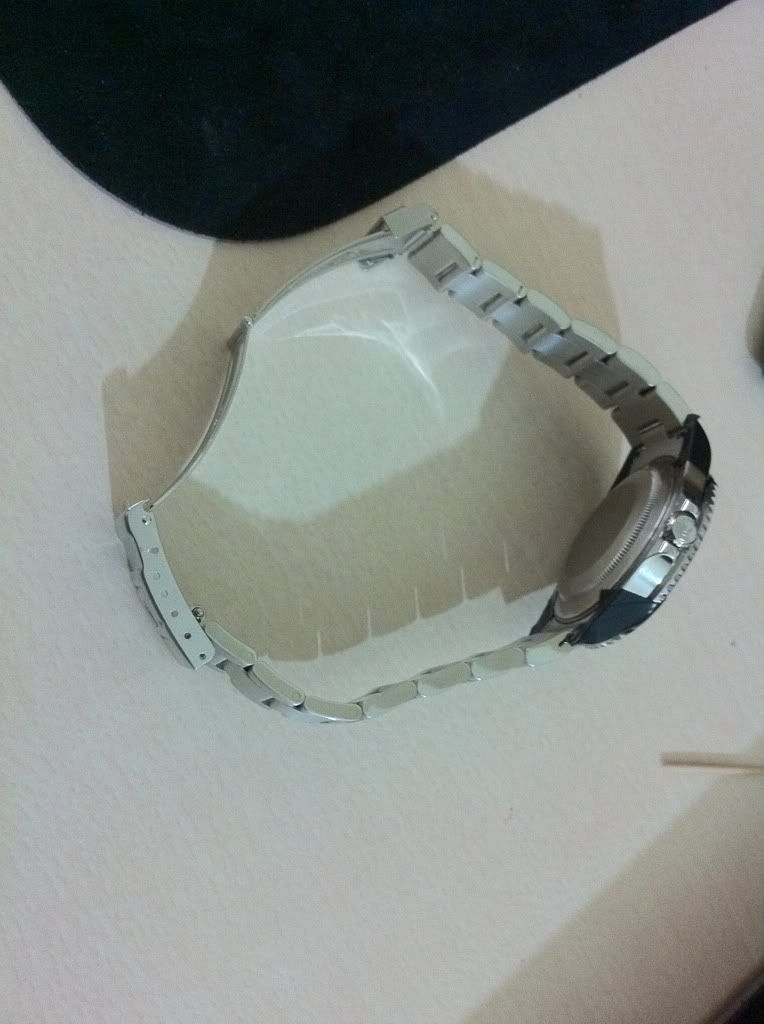

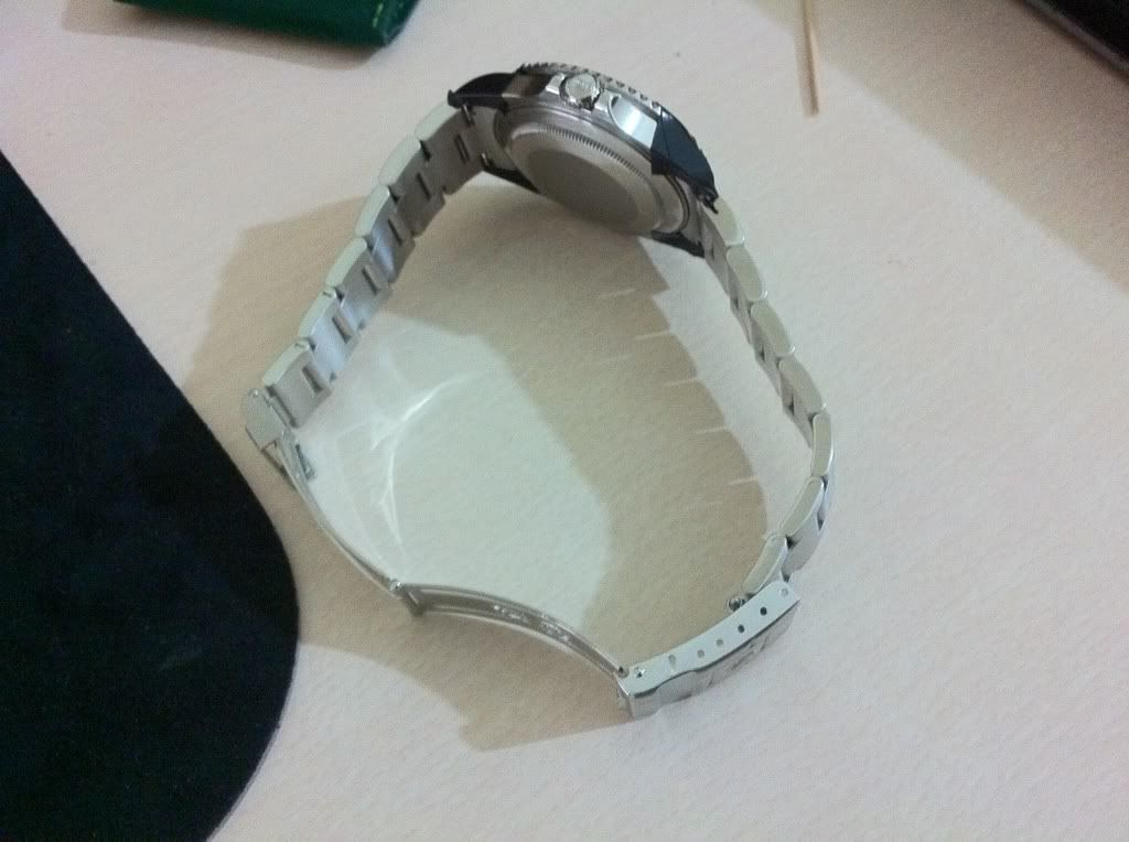

Τελευταίο μέρος με την βοήθεια της οδοντογλυφίδας (ΤΡΟΜΕΡΟ ΕΡΓΑΛΕΙΟ  ;D ), ενώνουμε τον μπρασελέ
και στον καρπό το 16710

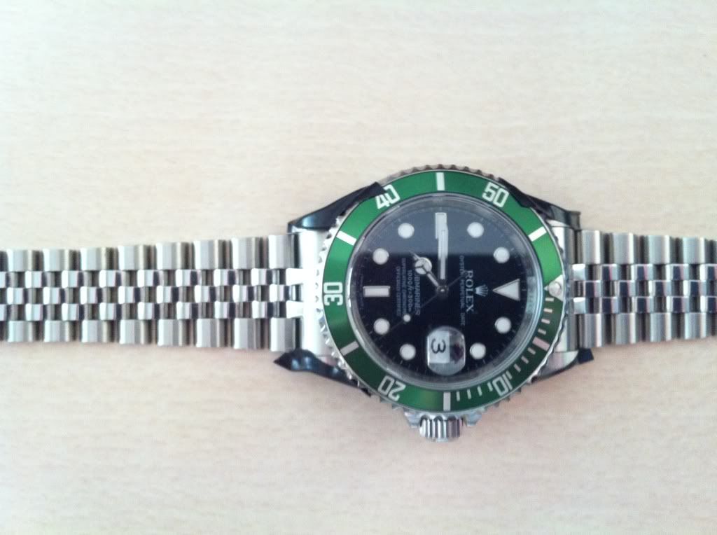

τα αδερφάκια με τα νέα τους παπά  :D
και μετά το μπανάκι τους ο βάτραχος ΛΑΜΠΟΚΟΠΑΕΙ αλλά η φωτογραφία δεν βοηθάει
