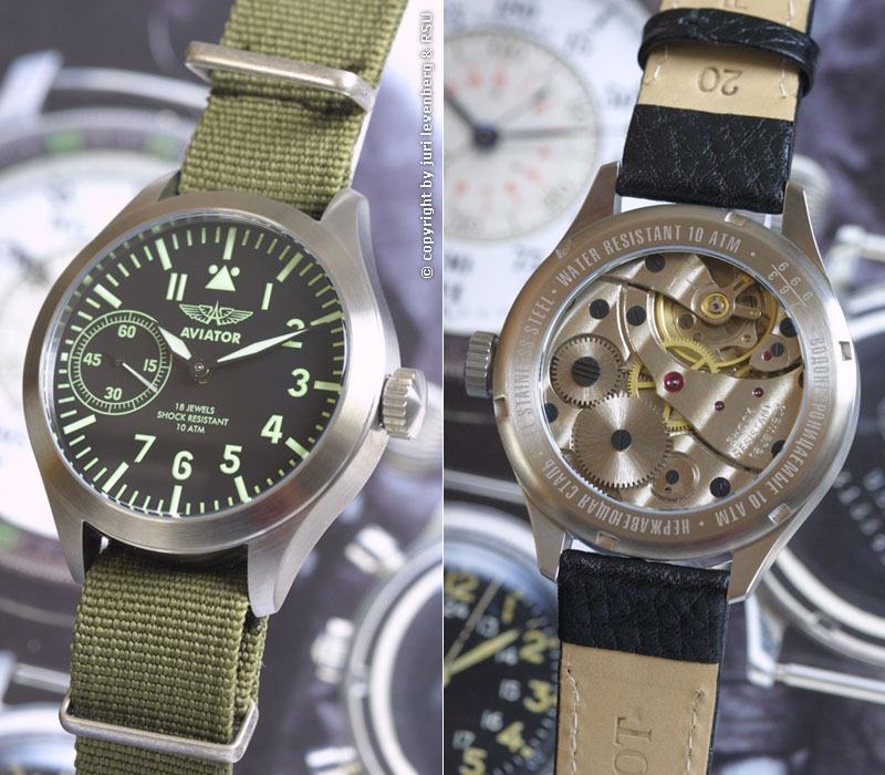

« Απάντηση #276 στις: Φεβρουάριος 04, 2009, 05:19:57 μμ »
Καλησπέρα και απο μένα και καλως σας βρήκα
Φημίζομαι, ότι πάντα κάνω τα πράγματα λίγο ανάποδα. Αυτό έκανα και τώρα λοιπόν.
Αγόρασα εχτές από Vostok Europe και denissov 2 ρολόγια.
Από Vostok πήρα αυτό : http://www.vostok-watches.com/start.php?sitemap.php και από
Denissov αυτό : http://www.denissov.ru/eng/catalogue/products/aeronavigator/31681.450.3.A2/
Τώρα, επειδή είναι η πρώτη φορά που ασχολούμαι πιο αναλυτικά, θα ήθελα να ρωτήσω πως σας φαίνονται αυτές οι επιλογές και γιατί το Denissov είναι τόσο ακριβό. Ξέρω ότι υπάρχουν ρολόγια αρκετά πιο ακριβά, αλλά εγώ θεωρώ ότι κι αυτό είναι αρκετά ακριβό για μένα, μιας και είναι το ακριβότερο ρολόι που θα έχω. Το θέμα μου είναι, αν όντως αξίζει τα χρήματα που έδωσα και δεν πήρα κάτι ακριβότερα απο ότι θα έπρεπε.
Και τα 2 πάντως μου αρέσουν πολύ εμφανισιακά.
Αναμένω τα σχόλια σας...! Ευχαριστώ
Υ.Γ : Μην κάνετε κανένα αρνητικό σχόλιο για τα ρολόγια, γιατί τα έχω ήδη αγοράσει.  ;D ::)

« Απάντηση #278 στις: Φεβρουάριος 04, 2009, 06:52:23 μμ »
Αφού ζητάς σχόλια θα πρέπει να περιμένεις και τα αρνητικά κι ας μη το επιθυμείς.
O Denissov είναι σχεδιαστής ρολογιών, και εκτός του ρολογιού πλήρωσες και το όνομα. Προσωπικά δεν θα ξόδευα τόσα λεφτά ιδιαιτέρως γιά ελβετικό μηχανισμό με ρωσικό όνομα, αλλά ούτε και γιά το συγκεκριμένο poljot 31681 μηχανισμό, αν και γνωρίζουν οι παλαιότεροι πόσο λάτρης είμαι των ρωσικών ρολογιών.
Παρεμπιπτόντως δεν φαίνεται το VE γιά να σχολιαστεί. Απο την άλλη, το γούστο είναι καθαρά προσωπικό θέμα και δεν σχολιάζεται.
« Τελευταία τροποποίηση: Φεβρουάριος 04, 2009, 07:00:13 μμ από TZAG »
μόλις πάνω από τη θάλασσα

« Απάντηση #279 στις: Φεβρουάριος 04, 2009, 07:21:49 μμ »
Σαν να μην ξεκίνησα καλά...!
Παράθεση
Επιτρέπονται ΜΟΝΟ οι επίσημες τιμές αντιπροσώπων από ΟΛΟ τον κόσμο.
ΑΠΑΓΟΡΕΥΟΝΤΑΙ ακόμα και τα ποσοστά έκπτωσής.
Όταν ένα μέλος ρωτάει ΤΙΜΕΣ αναφερόμαστε ΜΟΝΟ σε επίσημες και δεν αναφερόμαστε σε οτιδήποτε άλλο.
ΟΛΑ τα άλλα με ΠΜ!
Αυτό που λές, μάλλον θα υπάρχει στους όρους του forum, αν και δεν το καταλαβαίνω. Anyway. Σε άλλα forum που γράφω, δεν υπάρχει πρόβλημα με τέτοια postarismata. Όπως και να έχει δεν με ενοχλεί και πάω παρακάτω.
Tzag : Αυτό φοβομουν, ότι θα έρθουν αρνητικά σχόλια, δεν πειράζει όμως. Όπως λέει και οι παροιμία γηράσκω αει διδασκόμενος. Βέβαια, το ρολόι απο μόνο του, δεν έχει κάτι αρνητικό φαντάζομαι η κάποιο μειονέκτημα, απλά η τιμή του ίσως είναι λίγο τσιμπημένη, λόγω του ονόματος.
Θα μπορούσες να αντιπροτείνεις κάτι στα λεφτά αυτά Tzag ?
