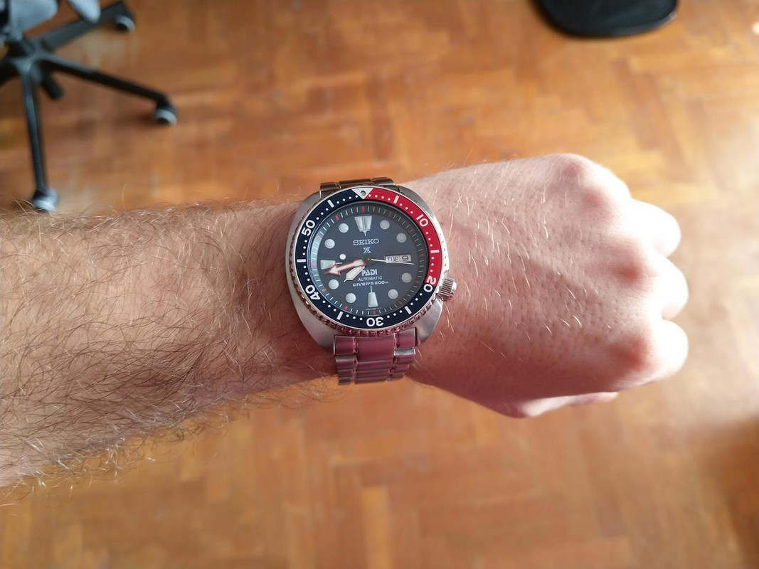

Tελικα αγορασα το πρωτο μου ρολοι :)
Ειμαι πολυ χαρουμενος γιατι οταν βγηκα απο το μαγαζι καταλαβα πως αν εδινα παραπανω απο 400 αυτη την περιοδο θα το μετανιωνα. Το αγορασα 390 οποτε ηταν μεσα στο budget μου και ηταν ενα ρολογακι που ενω στην αρχη οταν το πρωτοειδα το ειχα μισησει, στο τελος το γουσταρα πολυ :) Το Tissot ακομα και σε μαυρο δεν. Συγνωμη μπορει να ειναι ανωτερο αλλα δεν μου εκανε καθολου κλικ και ημουν αναμεσα σε σαμουραι και χελωνιτσα και η χελωνιτσα με κερδισε.
Εχω μονο μια ερωτηση. Η πωλητρια μου ειπε να το ρυθμιζω οταν οι δεικτες ειναι απο την κατω πλευρα του dial. Δηλαδη να αποφυγω να το ρυθμισω αν οι δεικτες ειναι απο παρα δεκα μεχρι και δεκα. Αν το ρολοι εχω να το φορεσω καποιες μερες και εχουν σταματησει εκει οι δεικτες, πως θα του ρυθμισω την ωρα?

Συγνωμη αν ειναι χαζη η ερωτηση αλλα δεν ειχα ποτε μου αυτοματο ρολοι και ξεχασα να το ρωτησω στο μαγαζι. Η απορια μου ηρθε οταν εφτασα σπιτι και το εβαλα στο κουτακι του
Η πωλητρια εννοούσε να μην ρυθμίζεις ποτέ την ημερομηνία μεταξύ 10 και 3. Επειδή τα γραναζια που γυρνανε τη μέρα και την ημερομηνία είναι πλαστικά, μπορεί να σπάσουν εύκολα. Για το λόγο αυτό είναι απαραίτητο η μέρα και η ημερομηνία να μην ρυθμίζονται την ώρα που αυτά τα γραναζια εμπλέκονται, δηλαδή μεταξύ 10-3. Ένας γενικός κανόνας είναι να βάζεις τους δείκτες στο κάτω μέρος του ρολογιού, πχ 6:30, πριν ρυθμίσεις την ημέρα και την ημερομηνία. Με τη ρύθμιση της ώρας δεν έχεις πρόβλημα, αρκεί να θυμάσαι να γυρνάς τους δείκτες προς τα εμπρός και ποτέ προς τα πίσω. Έτσι ακόμα και πάνω στην αλλαγή να πέσεις, γυρνωντας προς τα εμπρός τους δείκτες, δεν δημιουργείς στρες στα γραναζια της μηχανής σου.
Ελπίζω να μη σε μπέρδεψα περισσότερο. Για να στο ξεκαθαρίσω, θα σου πω πως το κάνω εγώ :
-κορώνα στη θέση 2 για ρύθμιση ώρας
-ρύθμιση στο 6:30 περίπου πάντα προς τα εμπρός
-κορώνα στη θέση 1 για ρύθμιση ημέρας/ημερομηνίας
-ρύθμιση στη χθεσινή ημέρα/ημερομηνία
-κορώνα στη θέση 2 για ώρα
-ρύθμιση ώρας προς τα εμπρός μέχρι να γυρίσει το ημερολόγιο (όταν γυρίσει ξέρεις πως είσαι στο πμ της σωστής μέρας, συνεχίζεις να προχωράς την ώρα μέχρι εκεί που θες, αν χρειαστεί περνάς το 12:00 και φτάνεις στο μμ)

« Απάντηση #32 στις: Ιούλιος 09, 2019, 09:26:41 μμ »
Γιωργο θα γυρισεις την ωρα στο κατω μισο και μετα θα αλλαξεις την ημερομηνια.
Και στο τελος θα ρυθμισεις την ωρα

« Απάντηση #33 στις: Ιούλιος 10, 2019, 09:45:40 πμ »
Αααα! Οκ. Εγω ειχα καταλαβει πως αυτο ισχυε και για την ρυθμιση της ωρας! Δεν ειχα καταλαβει πως ηταν μονο για την ημερομηνια. Ενταξει το χουμε :)
