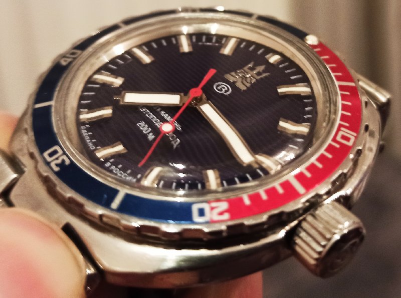

Κατόπιν απόκτησης πολλών βαθιών γρατζουνιών από χτυπήματα, ακολούθησα την περπατημένη λύση που προτείνουν πολλοί στο νετ...
Αρχικά τρίψιμο με το γνωστό μπαφερ που κάνουν οι γυναίκες τα νύχια τους και εξαφανίστηκαν,... αλλά ωστόσο στη συνέχεια το τρίψιμο με οδοντόπαστα δε μου έκανε πολλά... Έμειναν αρκετά ίχνη γδαρσίματος του πλαστικού από το μπαφερ πλέον... Θολούρα και μικρογρατζουνιές.
Η polywatch θα κάνει δουλειά; Κάθε βοήθεια δεχτή...
Η ζημιά είναι πιο ορατή υπό γωνία σε διαθλάσεις...
Πως το κατάφερες αυτό ρε φίλε ???
Τέλος πάντων, πέτα το να ησυχάσεις και φορά τα Ω σου :lol:
Το "έσκασε" ο πατέρας μου 2-3 φορές σε πόμολο πόρτας... και του έκανε 2 βαθιές γρατζουνιές.
Με το μπάφερ το έφερα και τις έσβησα, αλλά η οδοντόπαστα όπως λένε πολλοί δεν έσβησε το θόλωμα και τις νέες αρκετές γρατζουνιές του μπάφερ (όχι βαθιές) σε όλο το πλαστικό.
3Μ ΨΙΛΗ αλοιφή (γαλάζια ετικετα) που είναι για νεα χρωματα αυτοκινήτων (η οποιαδήποτε αλλη που κάνει για ελαφριες γρατσουνιες), τσόχα πανακια, επιμονή με το χέρι τοσο οσο να μην ζεστάνεις πολύ το τζαμί κατά την διάρκεια του τριψιματος και εχεις παραμορφώσεις και θα επανέλθει μια χαρά μετα απο 2 με 3 περάσματα.
Εντυπωσιακό το αποτέλεσμα με polywatch, έγινε ένα άλλο ρολόι...
Όντως!!!!!
Προσοχή όμως μην χαλάσεις το μπεζελ και την κάσα!
