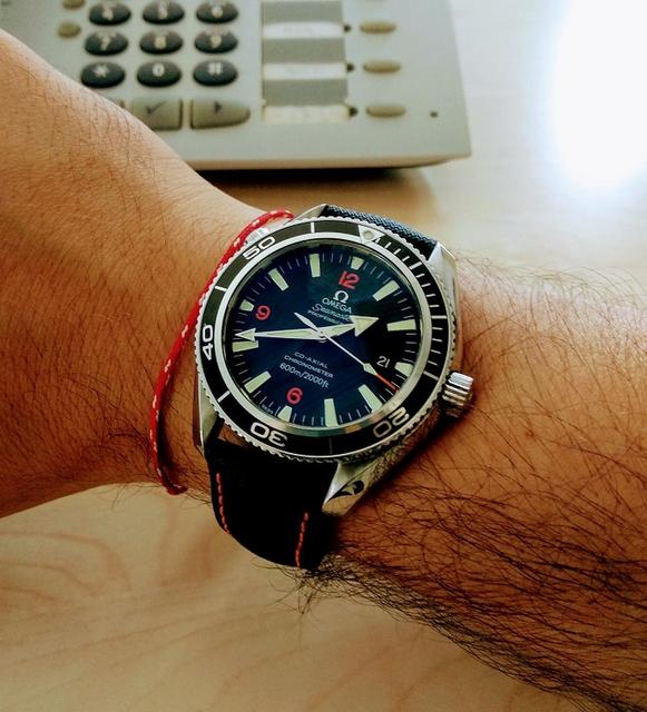

Είναι εδώ και 1 χρόνος που ψάχνω να αγοράσω μπρασελέ για το Omega Seamaster Planer Ocean 42mm με τη 2500cal:

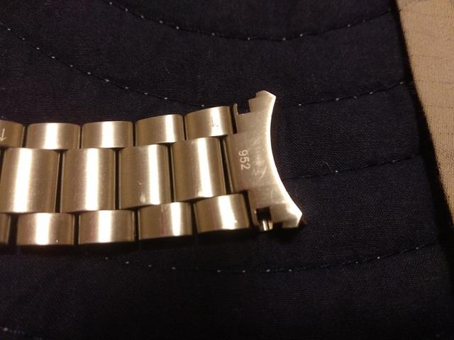

Με το που παρέλαβα το μπρασελέ δεν έχασα χρόνο και προσπάθησα να το τοποθετήσω κατ’ ευθείαν, κάτι όμως που με δυσκόλεψε πολύ καθώς οι τρύπες από τις μπάρες στα end links δεν έπεφταν ακριβώς στις τρύπες των lugs της κάσας και οι μπαρέτες δεν μπορούσαν να τοποθετηθούν.
Την επόμενη ημέρα πήρα το ρολόι μου και το μπρασελέ και επισκέφτηκα τη μπουτίκ της Ω, εξυπηρετικότατος ο υπάλληλος εκεί έδειξε ενδιαφέρον και προσπάθησε ο ίδιος να τοποθετήσει το μπρασελέ χωρίς όμως επιτυχία. Μάλιστα, δοκίμασε και διάφορες δικές του μπαρέτες μήπως είχαν θέμα χωρίς επιτυχία. Στην επιμονή του άνοιξε καταλόγους και έλεγχε Product Numbers και μοντέλα και κατέληξε στο ότι όντως ο κωδικός 1580/952 ήταν για το συγκεκριμένο Planet Ocean και απορούσε γιατί συνέβαινε αυτό. Βάλαμε στο μυαλό μας μήπως το ρολόι φορούσε διαφορετικά end links από άλλο μοντέλο (και ας είχαν πάνω τον κωδικό 952 «χτυπημένο).

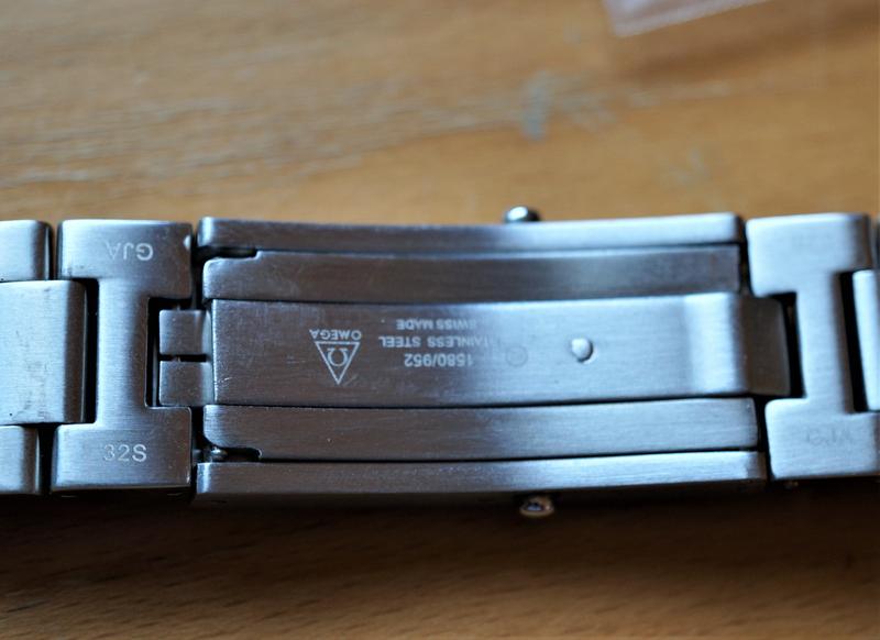

Σήμερα, ένα χρόνο μετά και διαβάζοντας ξένα φόρουμς, διεπίστωσα, ότι στο εξωτερικό γίνεται ένας μικρός χαμούλης με fake μπρασελέ της Ω και την πατάνε όλοι καθημερινά. Ένας τύπος ανάρτησε φωτογραφίες σε παρόμοιο μπρασελέ που παρέλαβε με τον ίδιο κωδικό για το ίδιο μοντέλο και τις σύγκρινε με ένα γνήσιο μπρασελέ που του απέστειλε η Ω και προσπαθούσε να δει τις διαφορές… δεν έχασα χρόνο μιας που θυμάμαι ότι είχα κι εγώ φωτογραφίες του συγκεκριμένου μπρασελέ που είχα αγοράσει τότε και συνειδητοποίησα ότι είναι παρόμοιο, προφανώς αγόρασα ρέπλικα .... και αν δε σκεφτώ και πονηρά και σύμφωνα με τα προϊόντα που πούλαγε και ο πωλητής, προφανώς την είχε πατήσει και ο ίδιος…
Παραθέτω 2 φωτογραφίες από το fake μπρασελέ που παρέλαβα, όπως και πολλοί άλλοι βασικά...

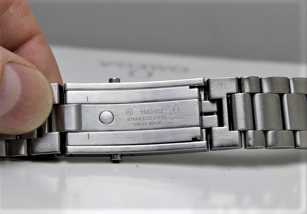

και εδώ 2 φωτογραφίες από ένα γνήσιο μπρασελέ Ω:
Η κυριότερη διαφορά είναι στον αφαλό - καρφί ή "μανιτάρι" όπως το λένε πολλοί στο πως έχει χτυπηθεί και πως είναι το γνήσιο και αν προσέξει κανείς στη συνέχεια τα λογότυπα, το engravement κλπ...
Επισυνάπτω και μια φωτογραφία των end links, που από όσο διαβάζω το engravement είναι το ίδιο με το γνήσιο και δεν είναι πολύ εμφανές ο διαχωρισμός τους...
